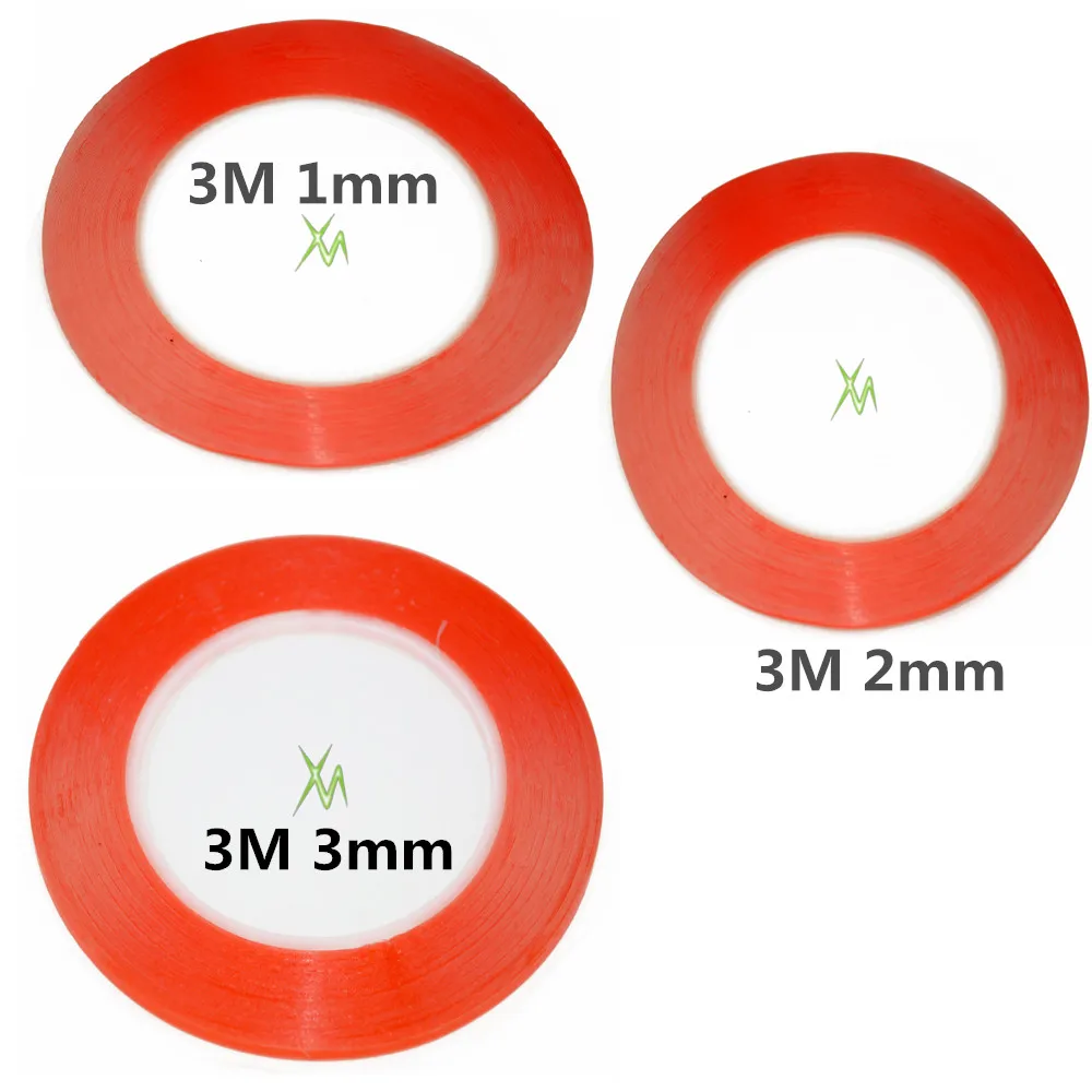

Re:Que adhesivo usar para pegar los marcos de las pantallas ? - fuckbeast - 13-10-16
Yo ocupo este para equipos sin tanto riesgo (fame, core, blade, etc)
[Imagen: Mixed-size-1mm-2mm-3mm-font-b-3M-b-font-...t-font.jpg]
y para los equipos mas complejos o pantallas completas sin marco (z1, j5, moto g, etc) este muy bueno:
