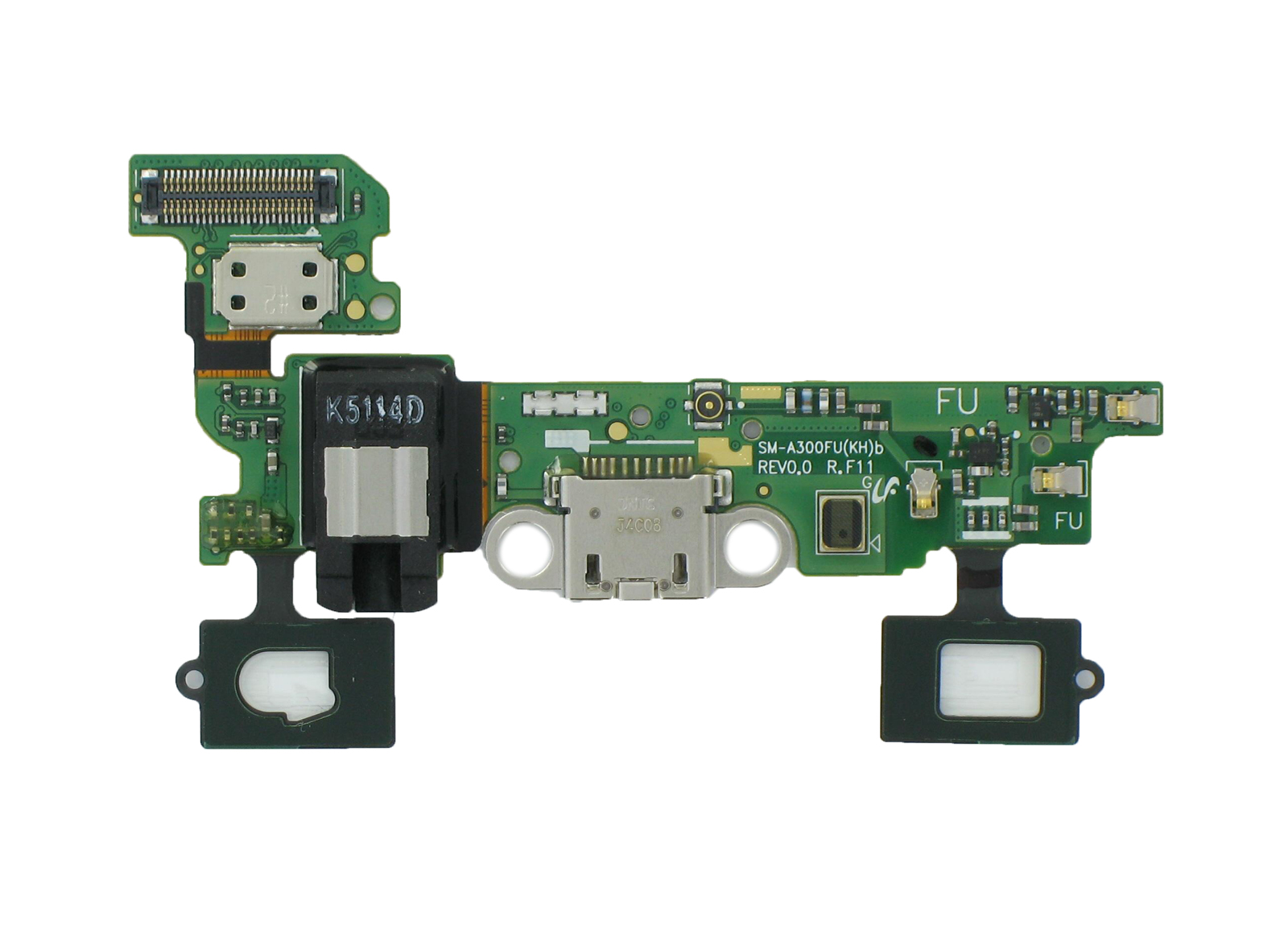

Marca: Samsung
Numero de Modelo: A3
Falla: flex roto
Soluciones que NO funcionaron: Necesito el esquematico
Se me rompieron los flex de los botones back y recent.
El flex del recent lo arregle y funciona bien se ven claramente en la imagen las 3 inductancias, una al lado de la otra.
Pero cuando trate de hacer lo mismo con el del back, tengo un problema y es que siempre me queda el led del botón encendido, aunque el touch esta funciona bien.
Alguien puede decirme como conectar correctamente el del back?
Baje el esquemático publicado aquí en el foro pero no tiene nada sobre esta parte del circuito.
aclaro que lo estoy arreglando con unos jumpers.
este es el "recent app " lo arregle conectandolo como se ve en la imagen y funciona perfecto.
