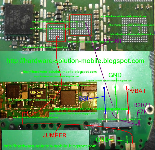

Buenas tardes colegas alguien me ayuda con un nokia e71, como hago para que cargue por usb me dijeron que puedo hacer un puente pero de verdad no tengo ni idea de como hacerlo y como tengo 3 placas propias quisiera probar con ellas a ver si lo hago, otro problema que tengo es que la camara en una de las placas se ve en negro y la camara funciona ya que en las otras 2 se ven bien que opinan
![[Imagen: E71+CHARGING+SOLUTION.jpg]](http://2.bp.blogspot.com/-CwyMgFzMJHw/T6lPfsbBbNI/AAAAAAAACl8/XdprNDs7l1I/s1600/E71+CHARGING+SOLUTION.jpg)
