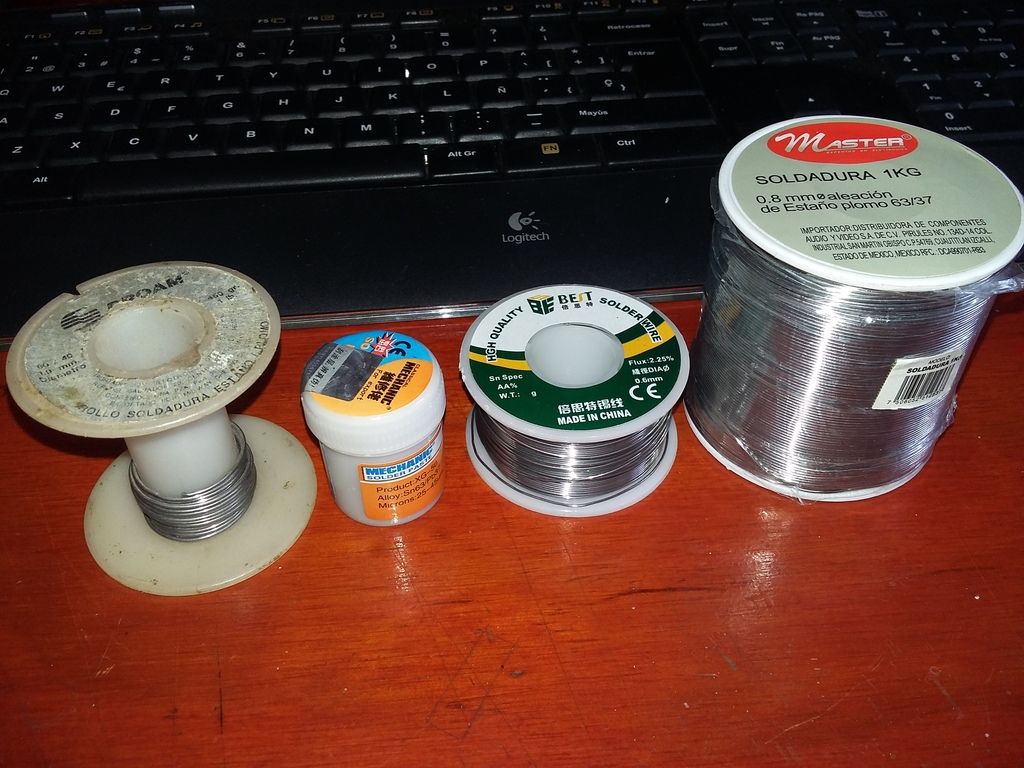

Re:Marca del mejor estaño - Electronico_Mx - 24-03-16
si tal parece que es el Cautin y no el estaño. hasta ahorita no me ha tocado ver un estaño de tan mala calidad, ni cuando era estudiante y usabamos de lo mas baratito.
[Imagen: Estantildeo_zpsiufpivzm.jpg]
EL viejito Rollito de estaño, que ya se esta acabando Marca Steren, muy bueno pero para reparaciones de Tarjetas grandes, Puntos de soldadura grandes. el segundo un regalo de mi novia, estaño en pasta, el tercero venia con el equipo Yihua 898D+ de la marca Best casi no lo he usado, y el de marca Master de 1 Kg. a buen precio, gracias a mi novia, ella tiene una tienda de electrónica  Smile con eso ya tengo para rato ;D

Gracias a todos por sus opiniones y por contar sus experiencias , Electrónico _Mx encuentro mucha similitud con el estaño tuyo y el que tengo yo , solo noto que las etiquetas son distintas , y que son chinos los dos si no me equivoco , tambien puse la foto del estaño en pasta que utilice , si utilice puse por que despues se endureció y marque en rojo adonde sale una fecha que no se si es de fabricación o vencimiento , sigo atento a sus consejos , gracias a todos .

Re:Marca del mejor estaño - Electronico_Mx - 26-03-16
Como comente, al principio, ami no me ha tocado un estaño de mala calidad, pero cautines si. que no mantienen la temperatura, de la foto que subí son de los modelos que actualmente tengo, y que me han salido buenos, a excepción del Best, que casi no lo he usado.
