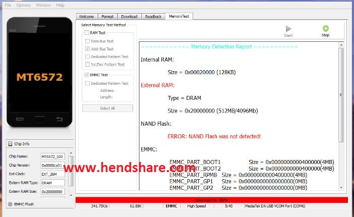

Blu Studio 5.0 II D532U Alguien Sabe Como Reparar "ERROR (5069)" de Sp_FlashTool - Jonas Marquez - 20-11-16 Blu Studio 5.0 II D532U Alguien Sabe Como Reparar "ERROR (5069)" de Sp_FlashTool Ayuda ![]() ![]() Si La Imagen se Ve Pequeña le dan 2do click abrir Imagen en una pestaña!! ![]() Re:Blu Studio 5.0 II D532U Alguien Sabe Como Reparar "ERROR (5069)" de Sp_FlashTool - Reci Cel - 20-11-16 Puede ser el firmware . Poca batería. El cable. Dudo que sea problema del software. Prueba con otro software si crees que es eso Enviado desde mi SM-G930F mediante Tapatalk Re:Blu Studio 5.0 II D532U Alguien Sabe Como Reparar "ERROR (5069)" de Sp_FlashTool - salazar03 - 20-11-16 intenta con otras versiones del software... yo tenia un problema similar con un BLU, y probé con todas las versiones hasta que me funcionó la v5.1520.00.000. Re:Blu Studio 5.0 II D532U Alguien Sabe Como Reparar "ERROR (5069)" de Sp_FlashTool - manuel123123 - 23-11-16 Dale format antes de cargar la rom. Me ha funcionado con varios procesadores mt6572 Enviado desde mi XT1635-02 mediante Tapatalk Re:Blu Studio 5.0 II D532U Alguien Sabe Como Reparar "ERROR (5069)" de Sp_FlashTool - weltkrax - 23-11-16 formatea, luego cargas solo el preloader despues todo el resto de la rom me ha funcionado asi Re:Blu Studio 5.0 II D532U Alguien Sabe Como Reparar "ERROR (5069)" de Sp_FlashTool - Pcell.ca MZ - 23-11-16 Descarta primero daño en la emmc con la prueba del flashtool si te da error de memoria no lo formates porque no recibira el firmware a menos que sea por tastpoint o alguna caja jtag, este error se debe ha que el firmware que tenia sobreescribio espacios que no deberia en la memoria y el espacio para instalar el firmware quedo limitado y las particiones no concuerdan para ser instaladas. |
