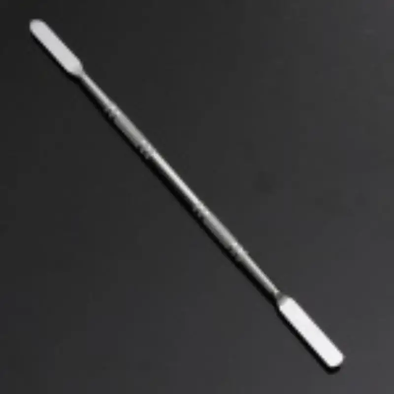

Re:Iphone 5 como desarmar duda??? - Cirktel - 28-09-16
te refieres al que el marco se ha despegado de la pantalla???? si es lasí ... usa esta paleta y con mucho cuidado ve haciendo fuerza hasta que salga el marco.... cuidado con los pines del botón home.... saludos y espero que lo soluciones.
