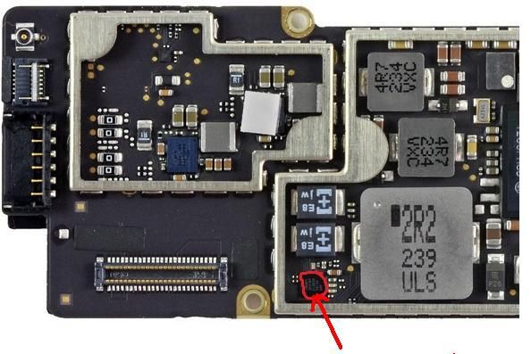

Tengo un ipad 4 al cual le e cambiado el conector de carga y la bateria uso cargador original y cable y tarda 3 dias en llegar al 100% alguien tiene alguna idea gracias y un saludo
Re:Ipad 4 carga muy lento - Reci Cel - 02-01-16
Este es el ic que administra la carga, revisa las bobinas, condensadores etc, Utiliza un detector usb para ver el amperaje que esta consumiendo cuando esta cargando asi pruebas otros cargadores y cables.
[Imagen: 20pcs-lot-original-new-for-ipad-4-usb-charger.jpg]
[img width=640]http://www.rapidrepair.com/guides/iphone-4/images/iphone-4-mainboard-chips-full.jpg[/img]
Eso es una placa de iphone 4 no la anterior
