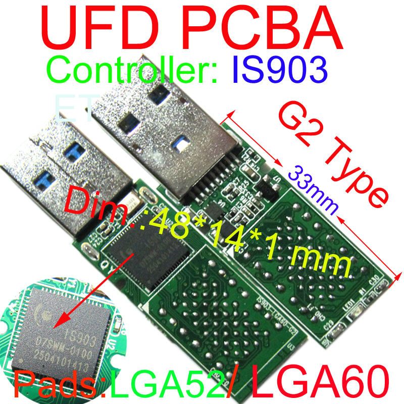

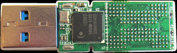

Re:conferencia para aporte de este metodo de icloud en iphone 5 - Myrwok - 16-06-16
para los que quieran hacer un TEST
PEN DRIVE PCBA
hardware
software
USB-FLASH-DRIVE-PCBA-IS903-USB3-0-INTERFACE-SUPPORT-PACKAGE-BGA152-BGA136-BGA132-PEN-DRIVE-PCBA
IS903__2c_84_64_3c__2x2
IS903
Página principal de Google

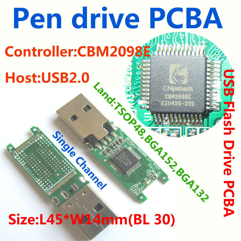

Re:conferencia para aporte de este metodo de icloud en iphone 5 - Servicell - 16-06-16
gracias [size=1em]MyrwoK Technician Mobile - 4M Celulares esta bueno ese aporte pero el usb que muestra es diferente a los pad de una nand flasf de iphone ,la mayoria son memoria SHhynix o hynix[/size]
(16-06-16, 06:25 PM)Servicell link escribió: gracias [size=1em]MyrwoK Technician Mobile - 4M Celulares esta bueno ese aporte pero el usb que muestra es diferente a los pad de una nand flasf de iphone ,la mayoria son memoria SHhynix o hynix[/size]
este es maestro...
