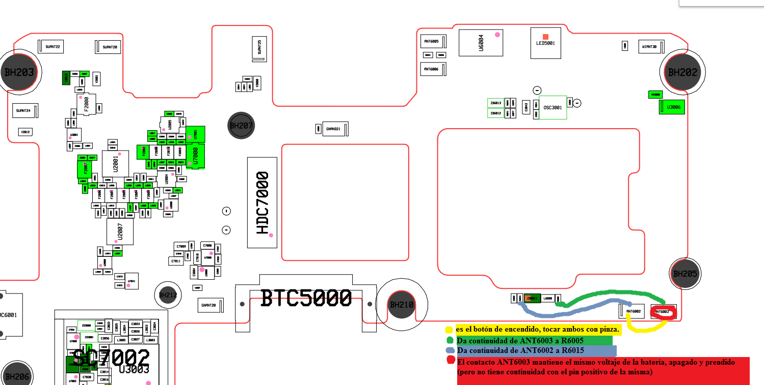

ok. entiendo entonces que no "enciende" porque sospechas que es problema del botón de encendido, ya que muestra pantalla de carga y supongo que con un Jig puede entrar a modo download.
Te dejo una imagen, si no funciona, comentas y seguimos viendo que podemos hacer.
Saludos.
[Imagen: 1j710mn-power-button.png]
