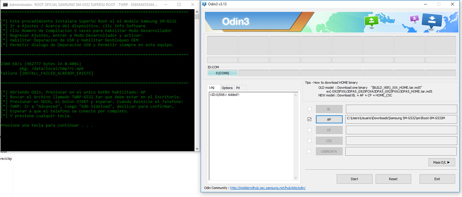

Primero Rooteamos el Teléfono con el programa que les dejo adjunto... EASY-G532-TWRP+ROOT-NEW

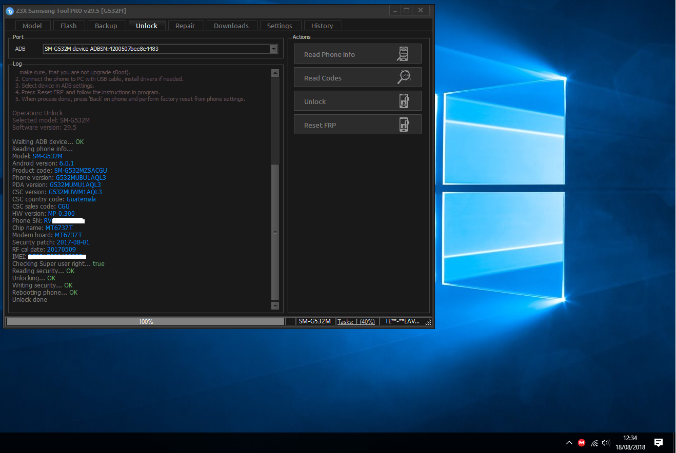

Luego de Root, usar Z3X Crack, yo usé la versión 29.5, Elegí el modelo y le di unlock Directo, en menos de 10 segundos.
Para quitar las letras amarillas del inicio del teléfono (Boot) Ejecuté el archivo que subo: Quitar_letras_amarillas.tar.md5 y cargarlo con Odin en AP, en modo Download y con esto se quita ese error.
PROCEDIMIENTO CON ROOT:
[Imagen: Sin%2Bt%25C3%25ADtulo2.png]
PROBADO CON Z3X 29.5 CRACKEADA Y CON CAJA

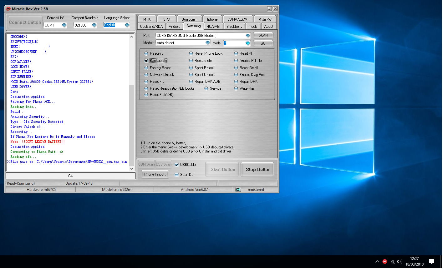

Probado también con: Miracle Box 2.58 Crack
