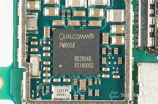

No hay este ic - Brianflores - 17-12-17 Marca: LG Numero de Modelo: D680 Falla: Not power Soluciones que NO funcionaron: Corto retirado Hola colegas tengo un problema con un Lg Pro Lite el cual conecto a la pc y dice dispositivo no reconocido, tiene todos los drivers etc... Checo voltajes de L301, L302 Estan correctos Checo voltaje de L303 y no marca nada mas que 0.500Ma El troubleshooting me dice "L303(Check PM8058)" No hay dicho componente, alguien me puede ayudar? cual es el responsable de este voltaje que esta ausente? deberia tener 1.8v Re: no hay este ic - Kass - 18-12-17 Ese ic no existe, aparece en el manual tal vez por que iba a salir una versión con ics de Qualcomm, pero al final lo dejaron con el ic MT6329. Puede haber algún componente en corto en la linea +1V8_VIO_MTK retira la bobina y vuelve a medir. No es la primera vez que vemos manuales con errores. Te agregue el datasheet de ese ic. Por cierto la tensión se mide en Volts no en miliAmperes Re: no hay este ic - Chuny PEREZ - 18-12-17 Es un ic de power, fíjese en la placa, debería ser Qualcomm. Le dejo una imagen: https://ae01.alicdn.com/kf/HTB1PltrIXXXXXb1XXXXq6xXFXXXK/Free-Shipping-5PCS-LOT-Qualcomm-PM8058-Power-Management-IC-for-HTC-A9191-G10-G11-G12-for.jpg |
