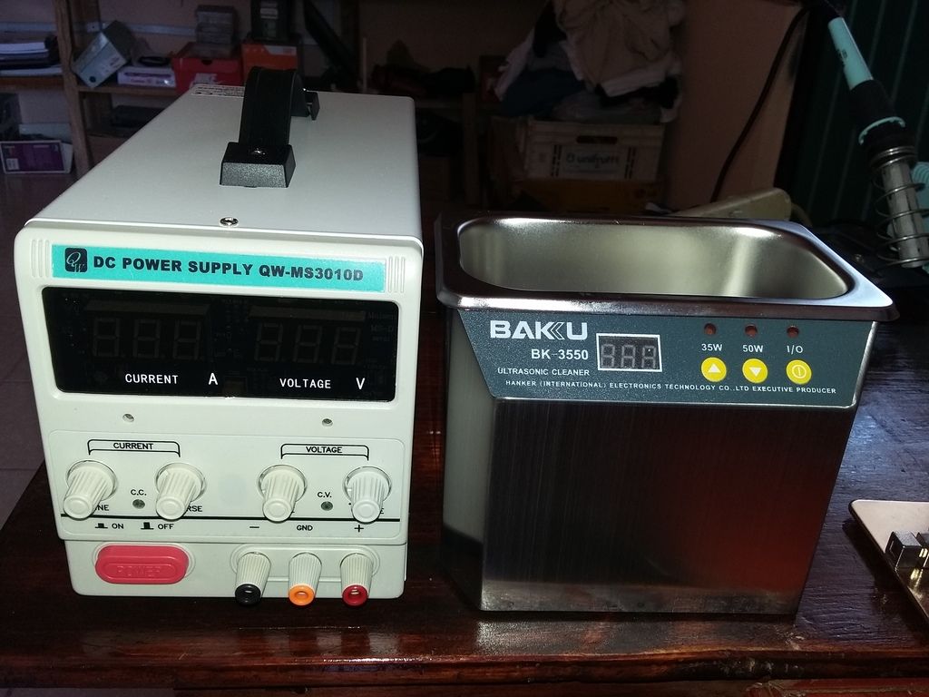

Uso de la Tina Ultrasonica - Electronico_Mx - 16-03-16 Buenas noches amigos. acabo de desempaquetar unas nuevas herramientas que se suman a mi mesa de trabajo. y bueno el motivo del post es para preguntar con que potencia limpian ustedes las tarjetas?, ya que la tina que compre maneja dos potencias 35W y 50W. y aparte del alcohol isopropilico que otros liquidos recomiendan usar. muchas gracias por sus comentarios.
Re:Uso de la Tina Ultrasonica - TecnoinvercionesCJ - 16-03-16 Buenos dias colega yo por lo general uso la tecnica del colega Carlos limpio con lavado quimico o tiner la parte afectada por corrocion dejandolo actuar para que remueva luego la paso a la ultrasonido con agua desmineralisada con 2 o 3 minutos en 35w y luego 1 minuto con 50w despues la colocamos a resivir calor con la fuente a full aire y con todo el minimo de calor en mi caso mi fuente el minimo es 100 por 5 minutos. Usamos esta tecnica ya que si sumergimos la board directamente en la ultrasonido con lavado quimico o tiner podemos dañar los sensores, microfonos etc..... Espero te sirva suerte colega........ |
